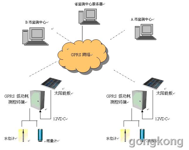

1、系统组成
     本系统由监测中心、通信网络、前端监测设备、测量设备四部分组成。
     监测中心:省级监测中心、市级监测中心两级管理。由服务器、公网专线(或移动专线)、监测系统软件组成。
     通信网络:支持公网专线、VPN专网、移动专线等多种组网模式。
     前端监测设备:平升公司GPRS低功耗测控终端
     测量设备:雨量计、水位计及其它仪表变送器。

     监测中心具备宽带(类型:光纤、网线、ADSL等),并绑定固定IP。前端监测设备使用B型GPRS低功耗测控终端,接入点名称(APN)为cmnet。中心数据服务器可以与多个B型GPRS低功耗测控终端进行数据通信。1个B型GPRS低功耗测控终端也可以与多个数据中心进行数据通信。

      4.2、连接示意图

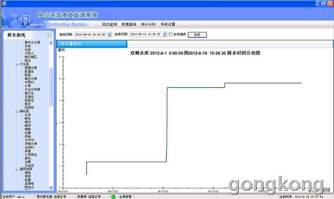

7、软件界面
